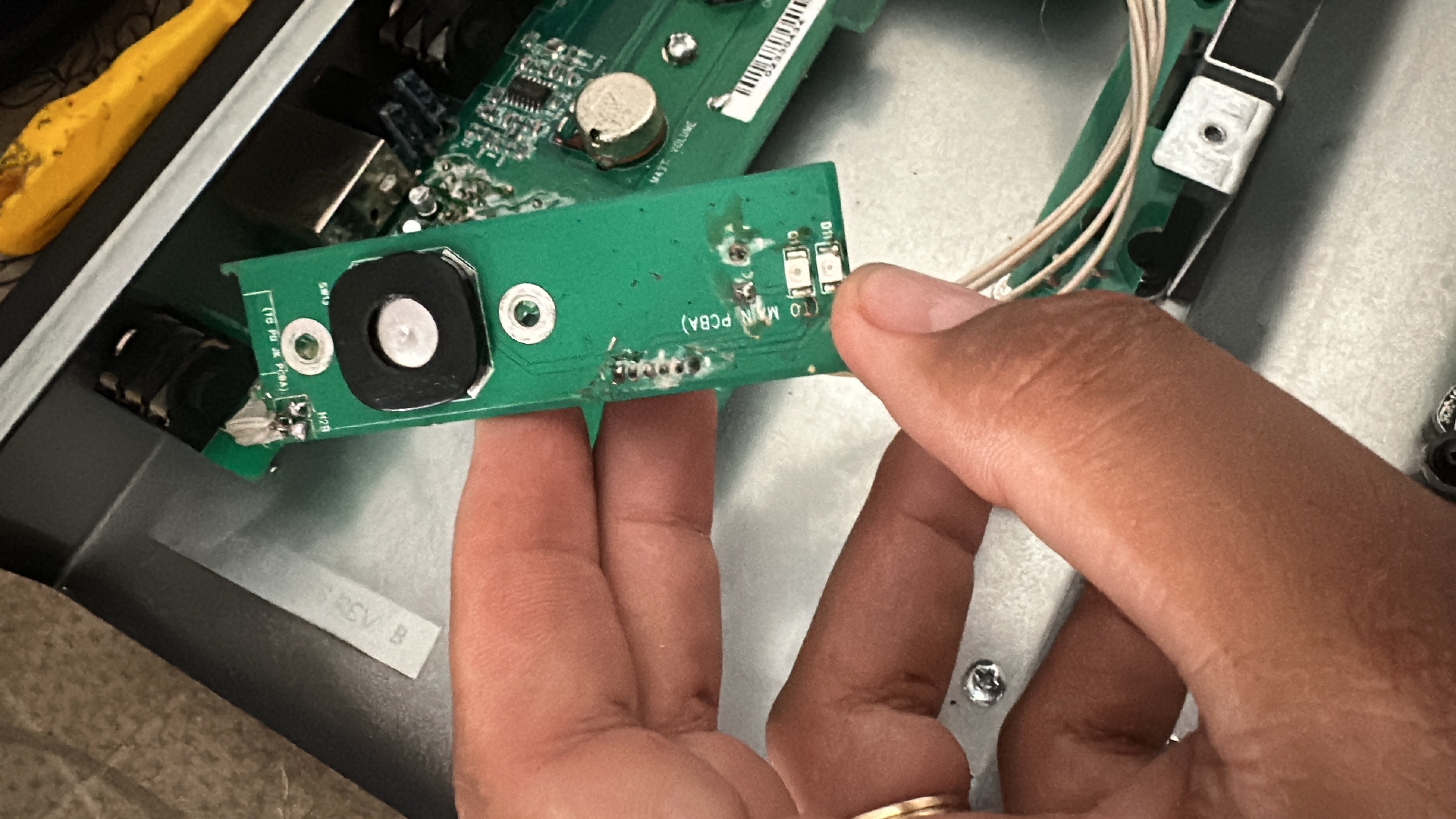

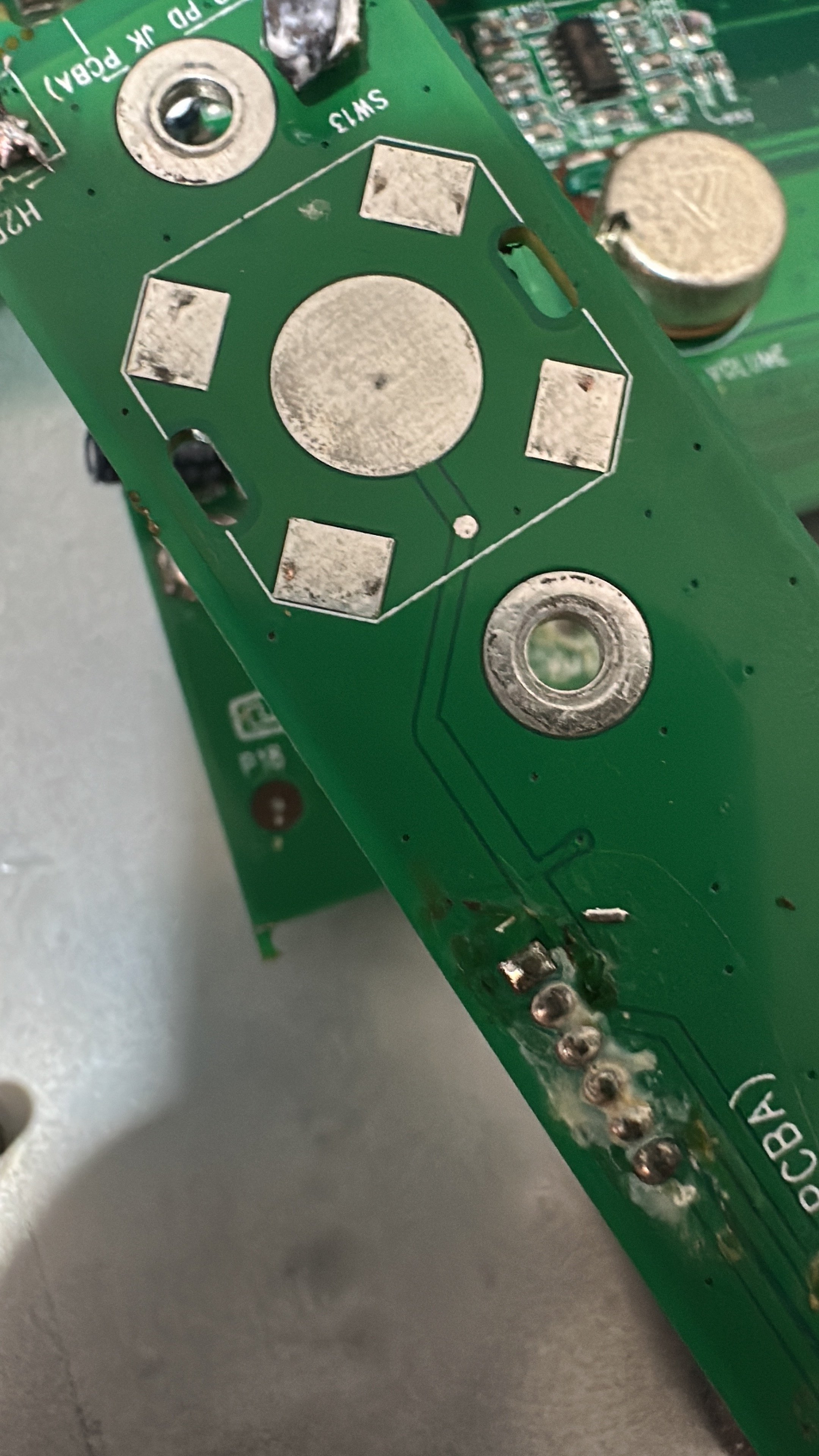

gabrielvitor05 Posted December 20, 2025 Share Posted December 20, 2025 Acabei adquirindo um Pod hd500x porém veio com defeito. o pedal de expressão ele funciona ao mexer ele pra cima e pra baixo, porém não consigo acionar ou desligar ele pelo pedal de expressão. Ele funciona tanto no wahwah quanto no volume porém, não consigo trocar do wahwah para o volume ou vice-versa acionando o próprio pedal de expresso. Já calibrei, formatei, atualizei, e nada. Testei o fototransistor Optek OP580 e estão funcionando pois quando uso o efeito a qual já vem direto no banco de felabrica funciona, só não consigo ligar ou desligar. Ja limpei, mandei para fazer revisão, trocou o capacitor da placa do pedal e mesmo assim não funciona. ao abrir o possível pé de acionar o pedal observe que são três placas de ferro que ao pressionar ele tem o contato com a placa e liga e desliga. Espero encontrar uma solução… Quote Link to comment Share on other sites More sharing options...
hurghanico Posted December 21, 2025 Share Posted December 21, 2025 OP translation: " I ended up buying a Pod HD500X, but it came defective. The expression pedal works when I move it up and down, but I can't turn it on or off using the expression pedal itself. It works for both wah-wah and volume, but I can't switch from wah-wah to volume or vice-versa using the expression pedal. I've already calibrated, formatted, and updated it, but nothing works. I tested the Optek OP580 phototransistor, and they are working because when I use the effect that comes directly from the factory bank, it works; I just can't turn it on or off. I've already cleaned it, sent it for servicing, replaced the capacitor on the pedal's circuit board, and it still doesn't work. When opening the pedal's activation foot, I observed that there are three iron plates that, when pressed, make contact with the board and turn it on and off. I hope to find a solution." --> same spare part for HD500 and HD500X but very hard to find my reply: Always make sure the Wah and Volume are assigned to different EXP modes (1 or 2) and never to the same mode. If the toe switch under the rubber ring for turning the assigned effects on and off and switching between EXP modes (1 or 2) doesn't work, it should be replaced. (However keep in mind that the toe switch, especially if it's relatively new and hasn't been used much, requires a certain amount of force/weight to operate properly, therefore you need to put your weight on the pedal when needed; in the past, some have thinned the rubber ring to make the toe switch less hard to activate.) An alternative solution is to add an external expression pedal so that the onboard pedal always works in one EXP mode and the external pedal in the other EXP mode. However, in this case, to turn the Wah on and off (not necessary also for the Volume), you'll need to assign the Wah effect to one of the unassigned footswitches. _______________________________________________________________________________________________________________________________________________________________________ All about POD HD500/X help and useful tips Quote Link to comment Share on other sites More sharing options...
