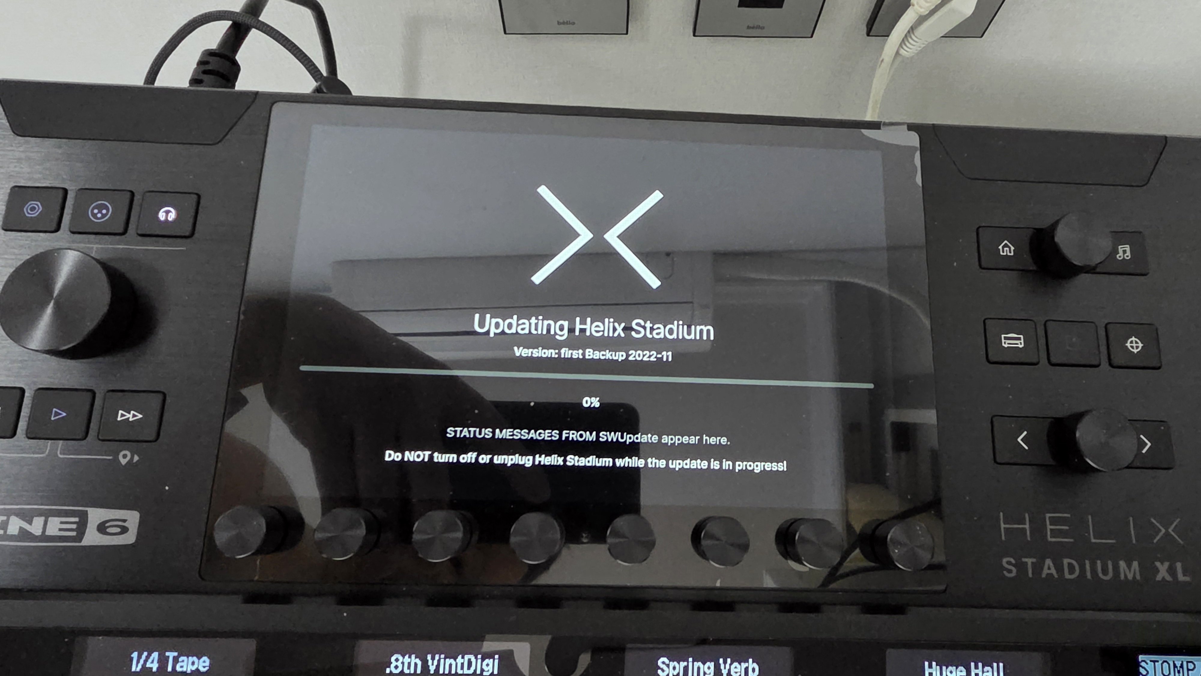

I selected a different file from my PC
i00i8654
Turn off your Stadium device. Try to update again. If you’re lucky the device hasn’t been affected yet.
If the update fails, turn it off again. Then power it up in Maintenance mode by holding down the Home and Song buttons while turning it on. First, try creating a Backup. If that fails and you have a recent backup of your device select Restore Backup. If a backup can’t be created select Factory Reset. Note: in the latter two situations you will lose any data since your last device backup.
After doing one of the above three options try the update again.
On 2026. 2. 3. at 오후 10시 26분, silverhead said:
Stadium 기기를 끄세요. 그런 다음 다시 업데이트를 시도해 보세요. 운이 좋다면 기기에 아직 문제가 발생하지 않았을 수도 있습니다.
업데이트가 실패하면 기기를 다시 끄세요. 그런 다음 홈 버튼과 음악 버튼을 동시에 길게 눌러 유지 관리 모드로 전원을 켜세요. 먼저 백업을 생성해 보세요. 백업 생성이 실패하고 최근 백업 파일이 있는 경우 '백업 복원'을 선택하세요. 백업을 생성할 수 없는 경우 '공장 초기화'를 선택하세요. 참고: 마지막 백업 이후의 모든 데이터가 삭제됩니다.
위의 세 가지 옵션 중 하나를 수행한 후 업데이트를 다시 시도하십시오.
Thank you so much
Thanks to you, it worked out well
