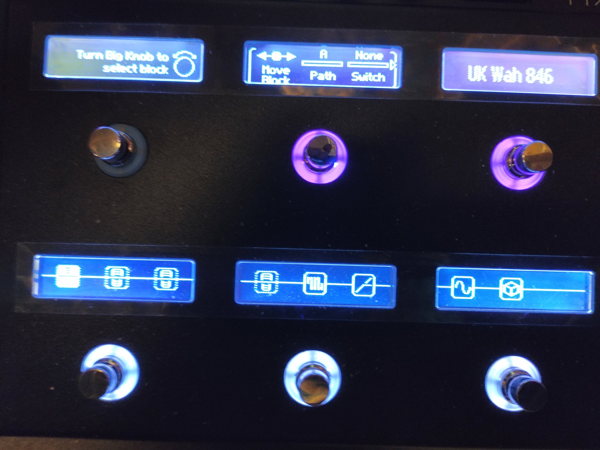

datacommando Posted December 11, 2021 Share Posted December 11, 2021 2 hours ago, AMountain said: As we can see, too the pitch-block is not appearing in the unit. It's not that the scribblestrips&LED-rings are defect. They function, only not with WAHs and as i see now, too not with all pitch-blocks. At last a picture, which is worth a thousand words in anyone's language. The LED ring will only show when a block is assigned to a footswitch - for example the Acoustic Sim block on FS1, or Minotaur on FS3 in your picture. The LED is bright when selected and dim when bypassed. Both your Wah blocks and the Pitch block expect to be controlled by an external Expression device, or even 2 pedals EXP1 and EXP2. As you do not have an external pedal connected they do not appear in the scribble strips. If you assign the wah and pitch blocks to footswitches, then they will become available to use on FS2, 4 and 6. Note: I only have a Helix Floor and HX Native, but that's the way it works for me. See the example screenshot attached. Hope this helps/makes sense. German: Endlich ein Bild, das in jeder Sprache mehr sagt als tausend Worte. Der LED-Ring wird nur angezeigt, wenn einem Fußschalter ein Block zugewiesen ist – zum Beispiel der Acoustic Sim-Block auf FS1 oder Minotaur auf FS3 in Ihrem Bild. Die LED ist hell, wenn sie ausgewählt ist, und gedimmt, wenn sie umgangen wird. Sowohl Ihre Wah-Blöcke als auch der Pitch-Block erwarten, von einem externen Expression-Gerät oder sogar 2 Pedalen EXP1 und EXP2 gesteuert zu werden. Da Sie kein externes Pedal angeschlossen haben, erscheinen diese nicht in den Beschriftungsfeldern. Wenn Sie die Wah- und Pitch-Blöcke den Fußschaltern zuweisen, stehen sie für die Verwendung auf FS2, 4 und 6 zur Verfügung. Hinweis: Ich habe nur einen Helix Floor und HX Native, aber so funktioniert es bei mir. Siehe den beigefügten Beispiel-Screenshot. Hoffe das hilft/ist sinnvoll. 1 Quote Link to comment Share on other sites More sharing options...

AMountain Posted December 11, 2021 Author Share Posted December 11, 2021 34 minutes ago, datacommando said: At last a picture, which is worth a thousand words in anyone's language. You're so right. I thought too, after uploading the pics, that i could have had this idea a week earlier... 35 minutes ago, datacommando said: The LED ring will only show when a block is assigned to a footswitch - for example the Acoustic Sim block on FS, or Minotaur on FS3 in your picture. The LED is bright when selected and dim when bypassed. Both your Wah blocks and the Pitch block expect to be controlled by an external Expression device, or even 2 pedals EXP1 and EXP2. As you do not have an external pedal connected they do not appear in the scribble strips. If you assign the wah and pitch blocks to footswitches, then they will become available to use on FS2, 4 and 6. Note: I only have a Helix Floor and HX Native, but that's the way it works for me. See the example screenshot attached. Hope this helps/makes sense. Hmh. They are assigned to EXP1, by default they are. I switched them the more on (and ctrl+s), and nothing. Clicked "Save file" in the menu, nothing. Switched the unit on & off, nothing. Quote Link to comment Share on other sites More sharing options...
AMountain Posted December 11, 2021 Author Share Posted December 11, 2021 Hurray; part 1 of the prob solved. I had to change (how logic, me tonto, but one has to know what to look for, thus thanks for the hint) the Bypass asignment in HX-Edit to the footswitch (it was assgn. by default to EXP1). *facepalm, shame* Now remains the preset from rd2rk, momento, i will add it as edit (i go check now to what the bypasses are assigned there) Edit: In German, we say in such situations: Ich könnte vor Scham im Boden versinken. Translated literally: I could sink into the earth because of shame. A dictionary proposed: to want to curl up and die . That was the entire trick. Bypass assignment. *smmmmmmmack*. Well, i have to digest that. My ...dumbheadness (not to have had this idea myself). Ok, then remains just the 2nd. problem with the max. assgnm. possible inside of a preset when using a midi-cable between a pedal owning Helix and the HX-Effects. It caused the freeze too. When the extern.EXP-pedal comes, i'll test of with that one, 8 assignments function without problems (i suppose that). I'll report that then here. The third problem, which was the allfirst one and the initial topic of this thread, that the same (gain)block in the next preset does not automatically and directly by itself adjust to the actual position of the via MIDI connected EXP-pedal of another unit, this seems to be due to the fact that MIDI-commands in a Helix work per preset and thus first load with the values they were saved with (TY rd2rk for that one). Apart of that detail, it works perfectly. Since i have the EXP-pedal ordered, i will then see if with that, both units at least have always the same vol-level. I'll report it then here. I must now inform the line 6 service. *shame* However, superhappy to see the things come to a solution, and one is already resolved and honestly, it was the most pain-causing one. Thanks all, phil_m, rd2rk, and datacomando. 80% resolved, and the other two things are not thaaaaat problem. The HX-Effects gets tomorrow his baptism, he stays here. Well, and rd2rk: sorry for all what happened. Schwamm drüber und ein Bier oder was du willst drauf. Ich nehm Apfelsaft. -- Sponge over it and a digital beer on it or what you want. I take applejuice. And really, i already said it, thank you for the exceptional time-lapse and the energy you spend, i made at least four steps with you. And then came datacommando, i got late, but not too late, the idea with the pics, and he putt in from two feet from the hole, for to say so. Happily he did. Ok, now going to inform the guys from the service. 1 Quote Link to comment Share on other sites More sharing options...
